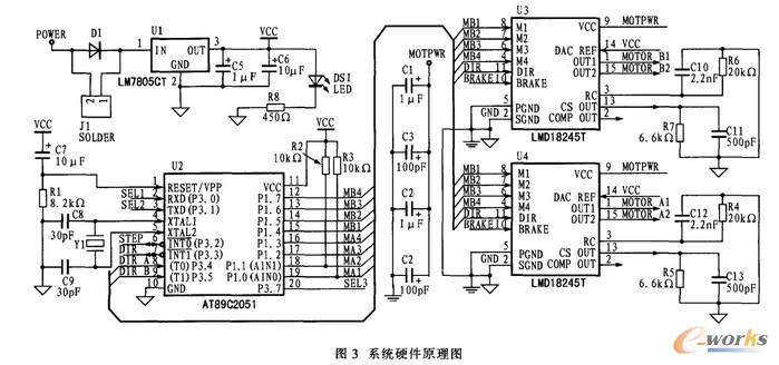

  通过以下不同组合方式配置M4-M1端口,LMD18245可以工作在单相运行全步、双相运行全步、不加转矩补偿的半步驱动、加转矩补偿的半步驱动、1/4细分驱动、1/8细分驱动、1/10细分驱动、1/16细分驱动等驱动方式下。不同驱动方式下。不同驱动方式可以通过调整外部跳线实现,也可以通过在线编程软件实现。这里介绍最常用的,性能较好的10细分驱动的原理及应用,系统原理图如图3所示。该电路主要由一个AT80C2051和二个LMD18245及外围电路组成。

  2.1 系统供电
  系统由二路电源供电,一路采用8~12V DC给LM7805供电,输出5V标准电压,作为系统的信号电源;由于LM18235F型驱动器的额定输入电压最大值为55V DC,因此,当使用超过45V DC的电源时,将会产生由电机减速所带来的反电动势,可能会使供电电压增加并超出55V额定电压的限制。为加强保护,可放置一个适当的齐纳二极管将电压限制在55V以下,也可在电机供电端接入一个低于2.5A的保险丝。由此可见,用一个标准24V交流变压器即可,因为经过二极管整流和电容器滤波可以产生接近35V DC的电压来实现电源供电。该系统采用未稳压的线性电源。而如果采用开关电源,则要在输出端放置一个大电容器(10000μF或更大)。
  2.2 步进/方向连接
  AT89C2051的(T0)P3.4和(T1)P3.5口均定义为GPIO口并分别接二个驱动器的DIR输入端,P3.4和P3.5的输出由程序控制。步进电机的实际运转方向通过改变INT1(P3.3)输入电平来实现,INT0(P3.2)作为步进脉冲输入口,步进和方向信号均设置为“低有效”,它们和BREAK信号均来自上位机,有时可能需要光电隔离,并且引脚脉宽至少应为2ms。该系统的最大步进频率为45kHz,在1/8细分驱动模式下,1.8o步矩角的步进电机转速可以接近1700rpm。
  2.3 BRAKE的连接
  LMD18245驱动器的一个设计特点是具有BRAKE(刹车)引脚,是用来关断步进电机的电源。
  该引脚为逻辑高电平时会使能刹车并制动步进电机。正常操作时,BRAKE引脚为低电平或接地。在该系统中,BRAKE引脚接收上位机的信号来实现电机的实时关断。
  2.4 限流电阻的设置
  LMDl8245驱动步进电机的电流达到3A/相.最大驱动电流输出由电阻器R5和R7设置。电流检测电阻可以采用以下公式计算:R=20000/A(其中R的单位是欧姆,A的单位为安培)。电阻器。R5和R7的典型值如表1所示,要求使用l/4W电阻并且阻值不能低于6.6kΩ。二个LMDl8245型驱动器必须设置为相同的电流输出门限,R5和R7采用相同的阻值。不要使驱动器的输出超过3A,否则将会出现问题。若要灵活改变电流输出,可以采用两个最大阻值为25kΩ的可变电阻器分别替换R5和R7,但为安全起见,还是建议采用R5和R7。
