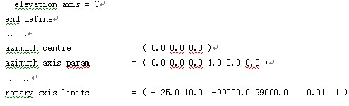

1.根据机床结构和控制系统型号修改后处理文件
试切机床为德国“DMG”(DMU -100P)机;行程1000×1000×1000mm;heid530控制系统,此机床为Table-Head型,两个旋转轴分别放置在主轴和工作台上,工作台旋转,主轴摆动,改变刀轴方向灵活,且为非标DMU -100P机床,与一般的标准DMU -100P机床不同之处在于主轴摆动轴是绕X轴旋转为A轴,摆角为-125度至10度,而不是主轴摆动轴是绕Y轴旋转的B轴,摆角为-100度至90度。另外,还需增加特定的“ATC高速高精度自适应功能”指令。所以还需对PowerMILL标准后处理文件(*.opt)作修改:
a) 将摆动轴设置为“azimuth axis = A”,将摆动轴的旋转参照轴改为X轴“azimuth axis param = ( 0.0 0.0 0.0 1.0 0.0 0.0 ) ” 将旋转轴的摆动极限修改为-125度至10度 “rotary axis limits = ( -125.0 10.0 -99000.0 99000.0 0.01 1 ) ”具体修改参数如下:
b) 增加特定的“ATC高速高精度自适应功能” 即增加CYCL DEF 392 ATC循环指令,具体修改参数如下:

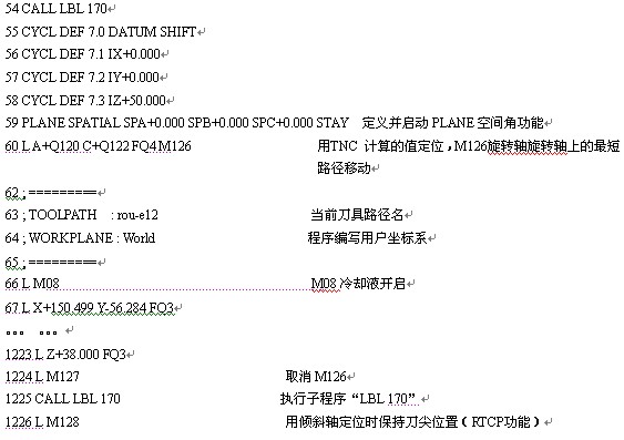

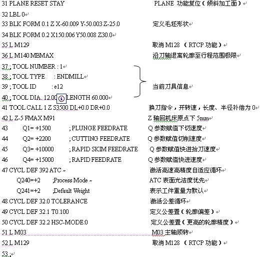

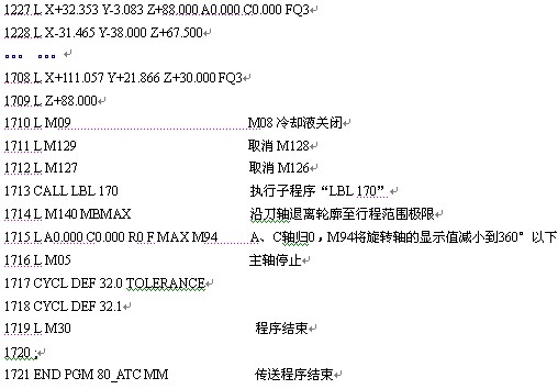

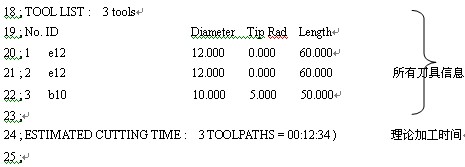

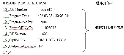

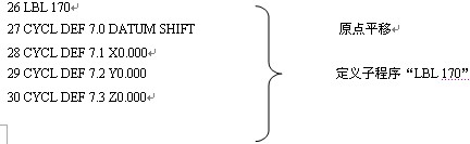

2.NC程序代码含义
PowerMILL后处理产生的NC程序段代码及含义如下:
