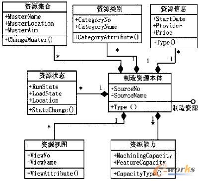

   数控车间数字化很重要的一点是对车间制造资源的信息描述和集成,以便支持异构环境下不同功能实体之间的互操作和协作,以及集成管理系统对其调度和使用。首先根据集成制造系统对车间硬件的要求,应用国际万维网联盟的资源描述方法,对数控车间硬件进行本体建模,构建制造资源本体库,将制造资源本体实例存人库中;然后,设计生产资源管理子系统,对制造资源本体库进行统一管理,并向集成系统提供制造资源的信息服务。所建立的资源本体模型包括资源本体、资源类别、资源集合、资源视图、资源能力和资源状态等,上述均可组合为不同的视图,使用在不同的场合,如工艺设计时用资源类别和生产过程管理的资源状态等。制造资源本体模型如图4所示。
图4 制造资源本体模型
