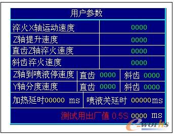

  (2)淬火辅助工艺参数的处理。在淬火零件加工过程中,都会涉及到一些淬火机床加工辅助工艺参数,如淬火进给速度F,延时时间X等,这些参数即可以通过LCD规划的变量表格输入,也可以通过具体数值直接给定,如上例说明描述。工艺参数界面规划如下:

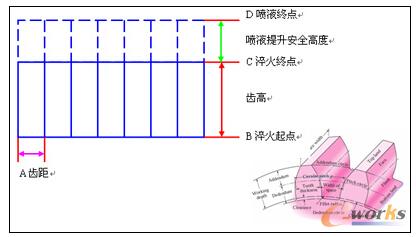

  齿轮零件一般主要分为直齿类零件和斜齿类零件两大类,人字型齿轮和阶梯类齿轮也是这两大类零件的延伸。以下就直齿轮零件的加工过程为例进行说明,CNC是如何结合工艺要求给操作者提供最便利的编程方式。将直齿类零件圆周,展开如图5所示。
直齿类零件圆周展开图
图5直齿类零件圆周展开图
  直齿淬火的一个淬火周期过程如下:Z轴快速进给到淬火起点B-----X轴淬火感应头进给到齿根----Z轴以淬火速度提升,淬火感应头由淬火起点B上升到淬火终点C----Z轴,继续以快速进给提升到喷液安全距离D----X轴淬火感应头退回到齿顶---Y轴分度一个齿距A。直齿齿轮一个加工周期的G代码编辑如下:

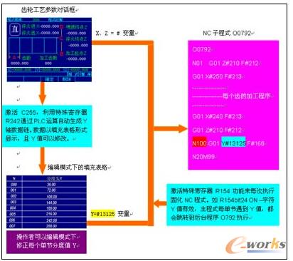

  6.2通过变量表格和CNC自动生成G代码数据链方式
  通过上述G代码的编辑不难发现,齿轮在淬火加工时,每个齿的加工过程中,其G代码数据X、Z值都是固定不变的。以直齿齿轮为例,只有Y轴的分度数据Y#13125需要不断的更新,而X、Z值可以通过变量的形式固化在NC程序中去。而Y值Y#13125的数据在不考虑修正的情况下,差值是固定的增量数值等于一个齿距。故可以利用CNC的特殊执行模式R154、R242来实现变量表格和CNC自动生成G代码数据链的编辑方式。该方案的核心方法如下:
