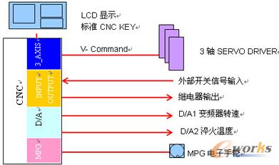

  4.1伺服位置控制和变频器速度控制的实现
  PUTNC-H4C-3具有3个独立的伺服轴通道,可以实现X/Y/Z,3轴伺服联动,亦可任意两轴伺服插补运动。伺服轴的进给速度可以通过G01直线插补的F值设定。解析度可设定至7位数,全闭环控制架构完全可以保证足够的绝对精度,不会产生累计误差。
  PUTNC-H4C-3系统还可以提供两路D/A模拟量输出接口,输出0~10V的模拟量电压。其中一路D/A输出通过LCD画面规划,直接修改系统变量参数数值来设定系统特殊寄存器R143的大小,用于淬火温度的控制。另外一路D/A输出通过设定系统特殊寄存器R238=5,指定该通道为主轴转速机能,可以在NC程序中直接通过S代码设定变频马达的转速,用于光轴类零件的淬火加工。

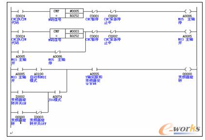

  通过PLC编辑,Y轴的伺服马达的使能信号O004和变频器运转信号O000电气互锁,确保机械安全。CNC控制架构如图3所示。
3CNC控制架构如
图3CNC控制架构如

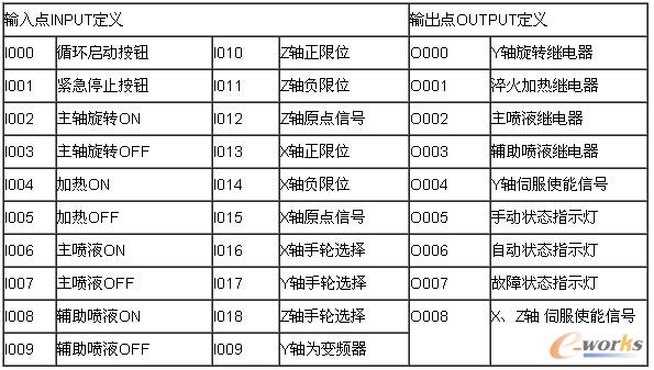

  4.2系统的I/O规划,以及自定义M代码功能的实现。
  机床制造商通过专用的PLC编辑软体可以对PUTNC-H4通用系统的内置PLC进行编辑,可以实现PLCI/O规划、电气安全互锁和用户自定义M代码功能。CNC淬火机床I/O规划如表1所示。
  表1CNC淬火机床I/O规划
1CNC淬火机床I/O规划

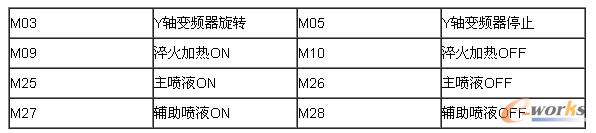

  CNC淬火机床自定义M代码如表2所示。
  表2淬火机床自定义M代码
淬火机床自定义M代码
  自定义M代码PLC规划范例如图4所示。
淬火机床自定义M代码
图4自定义M代码PLC规划范例
