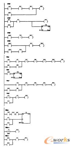

6 程序设计
梯形图
图3 梯形图
  注释:网络1:MO.1为切削电机M2启动辅助信号,当MD产生脉冲10.0=1;钻头碰到上限为行程开关SQ1,10.2=1;光电开关SPH检测到钻头尖,10.3=1,则M0.1接通且自锁。
  网络2:M0.0为钻头检测标志,若切削电机M2信号M0.1=1,且SPH检测到钻头10.3=l则接通M0.0且自锁,启动定时器T33。
  网络3:M0.2为电机M2启动条件,若检测到钻头,M0.0=1,且定时器T33时间未到,接通M0.2。
  网络4:若M0.2=1,SPH检测到钻头尖,10.3=1,则接通KM2,即Q0.0=l,启动M2;若KM2反馈信号有效10.4=1,则Q0.0自锁。
  网络5:若10.0=1,按下启动按钮10.1=1,SPH未检测到钻头10.3未接通,KM4没反馈信号10.6未接通,进给量未达到控制值M0.3未接通,且反转Q0.2未接通,则Q0.1=1接通正传继电器KM3,若10.5=1,则Q0.1自锁。
  网络6:进给量达到控制值标志M0.3=1,则启动定时器T34。
  网络7:若T34定时时间到,且KM3未接通无反馈信号10.5=0,未碰到上限为开关SQ1,10.2=0,Q0.1未接通,则Q0.2=1接通反转接触器KM4,若10.6=1,则Q0.2自锁。
  网络8:若未碰到上限为开关SQ1,10.2=0,或光电开关SPH有输出10.3=1,且未按下启动按钮10.1=0,则启动异常信号灯Q0.=1。
  网络9:若Qo.1=1且SPH检测到钻头尖,10.3=l,则C0对编码器MD脉冲输入计数。若10.3停止输出或Q0.2 启动,则C0停止计数复位。
  网络10:若C0的计数值达到设定值2575,则接通M0.4。网络11:若M0.4=1,且光电开关SPH有输出值10.3=1,则接通进给量达到设定值标志M0.3,且自锁。
