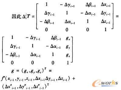

    根据(9)式可知(xi,yi,zi)可以由(xi-1,yi-1,zi-1)代替,所以(10)可以写成:
    f"为光线几何误差反射传递函数。
    式中:g为光线末端误差函数,△x"i-1、△y"i-1,△z"i-1,是反射镜片在x、y、z方向位置误差,△αi-1、△βi-1、△γi-1,是反射镜片分别绕x、y、z三轴角度误差。
    由此可见光线末端位置误差主要由入射光线偏差、反射镜片位姿误差以及光线反射率决定。
