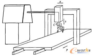

    本文以图2所示的五轴联动激光加工机器人的光路为例,给出其理想和实际条件下的光束传输路径数学模型以及光路几何误差模型。
五轴联动激光加工机器人
    图2 五轴联动激光加工机器人

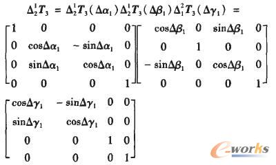

    设光线由发出点入射到入射点在x、y、z方向产生位置误差为△x'1、△y'1、△z'1,反射镜片位姿误差为△x"1、△y"1、△z"1、△α1、△β1、△γ1,由式(1)得到入射光线偏差引起的入射点误差矩阵为:
    由式(2)得到由于反射镜片的位姿误差引起的入射点位置误差矩阵为:
    由式(3)得到由于反射镜片角度误差矩阵为:
    因此误差矩阵为:
    当△α、△β、△γ很小时有:
    式中:
