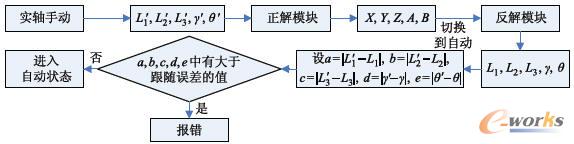

    在求解并联机器人正反解方程的过程中存在方程多解问题:在正解计算中一组实轴坐标对应两组虚轴坐标,其中有一组虚轴坐标位于静平台(B1B2B3平面)上方,可舍去;在反解计算中一组虚轴坐标对应两组实轴坐标,由于本系统具有驱动轴(实轴)单轴手动功能,如果直接舍去反解计算的一组实轴解,会造成手自动切换时系统伺服轴跟随误差出界。产生这种情况的原因是:实轴在单轴手动时可能进入被舍弃的实轴解空间,而实轴单轴手动时系统是不进行反解计算的,因此不会发生报警事件;而在切换到自动状态时反解生效,但实轴解为另一组解,由于理论值与实际值相差很大,造成跟随误差出界报警(如图4所示)。
手自动切换过程示意图
    图4 手自动切换过程示意图
    为了解决反解多解问题,在反解模块中引入变量来读取实轴实时坐标(L'1,L'2,L'3,γ',θ'),将其与反解计算值(L1,L2,L3,γ,θ) 进行比较,取最接近实轴实时坐标的那组解作为输出,经过处理后驱动实轴运动。为了节省运算时间,此判断过程只在实轴单轴手动切换到自动状态时生效,判断过后一直采用选中的那组解的解析表达式计算实轴坐标,直到下次切换。
