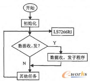

    CAN总线智能节点的软件设计主要包括四大部分:CAN节点初始化、数据发送、数据接收以及数据处理。初始化模块将所用的寄存器清零,并将程序FLASH区和数据RAM区初始化,中断口等设置为主程序准备运行状态;看门狗监视DSP芯片的各资源的硬件运行情况,DSP芯片运行处于正常状态后,定时器软中断启动LS7266Rl采集一帧数据。TMS320LF2407中的数据处理模块对各通道数据进行处理。数据的发送和接收主要是通过CAN控制器来完成,CAN控制器经过初始化设置后即可进入正常的工作模式进行数据的发送和接收。控制系统的CAN数据发送采用查询方式、CPU一旦执行完中断处理程序,就检测是否有CAN数据对外发送。发送子程序负责节点数据的发送。发送时CAN控制器将待发送的数据按照特定格式组合成一帧报文,送入发送邮箱。为保证不丢失接收的数据,控制系统接收CAN数据采用中断方式。接收子程序接收到网络上其他节点发来的数据后,CAN控制器向DSP产生一个中断请求,DSP进入接收中断子程序后查询接收控制寄存器RCR。确定接收到的数据所存放的邮箱号,然后读取该邮箱的数据。图3为系统主程序的流程图。

  软件流程图
图3 软件流程图

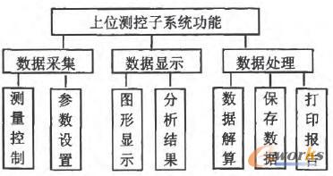

    根据实际要求,上位机应用程序功能模块主要有数据采集、数据显示、数据处理等,其结构如图4所示。
 应用程序功能模块
图4 应用程序功能模块
