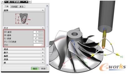

    ●刀具定义
    于机床视图中插入刀具,在这里我们使用球刀作为叶片粗加工和精加工刀具。
刀具定义
图7 刀具定义

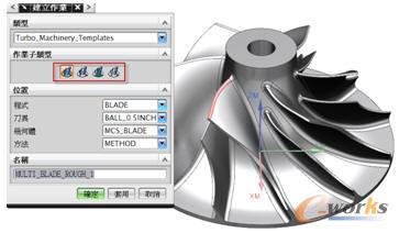

    ●加入工法
    于程序视图中插入作业,你可以看到于CAM EXPRESS涡轮叶片加工模块中,作业环境已经建立好适合叶片各部加工的工法模板,包括:叶片粗铣、残料铣削、主/分流叶片精铣、流道精铣、叶根圆角精铣、包覆面精铣…等。
加入工法
图8 加入工法

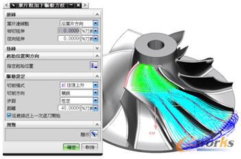

    ●叶片粗铣
    于建立作业环境中,插入叶片粗铣,由于加工参数在范本中均以调整至优化,在不调整任何参数的的情况下,我们就可以得到完美的粗加工路径。
叶片粗铣
图9 叶片粗铣

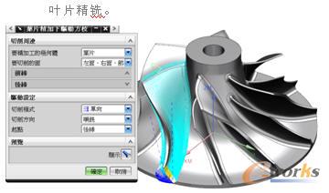

    ●主叶片精铣
    依上步骤方式,同样于建立作业环境中,插入你想要的工法,这次我们选择主叶片精铣。
主叶片精铣
图10 主叶片精铣

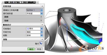

    ●分流叶片精铣
    重复步骤,同样于建立作业环境中,插入你想要的工法,这次我们选择分流叶片精铣。
分流叶片精铣
图11 分流叶片精铣
