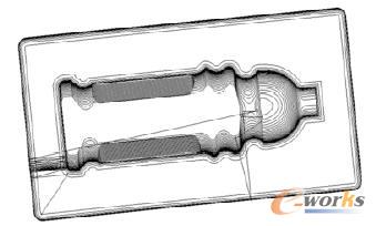

    2.3 半精加工
    半精加工选用直径16mm的球头刀、等距环切方式,螺旋下刀,并为精加工预留0.3mm的加工余量。采用球头铣刀及等距环切方式加工都是为了能在加工中更多去除材料,提高加工效率。图2显示了半精加工中的刀具路径。
半精加工刀具路径
图2 半精加工刀具路径

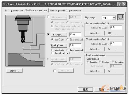

    2.4 精加工
    精加工阶段考虑的主要因素是加工精度,因而在保证加工精度的前提下尽可能提高加工效率。针对此零件,精加工与半精加工设置的加工参数大致相同,但背吃刀量更小。为能得到高质量的加工表面,选用直径为10mm的球头刀,加工参数设置如图3所示。
曲面精加工参数设置
图3 曲面精加工参数设置
