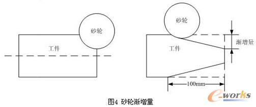

  (2)砂轮渐增量进给控制。工件在加工过程中,沟槽深度是逐渐变浅的一个过程。渐增量是指工件送进100mm时,砂轮提升的高度。

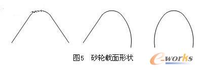

  (3)砂轮修整补偿控制。砂轮修整是因加工工艺的需求,而将砂轮的横截面修整成所需要的形状,常用砂轮载面形状,有两直线一圆弧,一直线两圆弧,三圆弧,如图5所示。

  (2)修整砂*能:为了提高产品质量,不同的用户会将砂轮修整成不同的截面形状,该功能通过Y轴与Z轴的直线或圆弧插补实现该功能。
