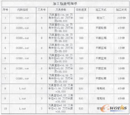

加工轨迹明细单
图4 加工轨迹明细单

  我们用CAXA制造工程师对凸台零件进行自动编程的演示,刀具路径设计合理、正确,执行加工相当准确。自动编程不仅提高了编程效率,也解决了手工编程无法解决的许多复杂零件的编程难题。在保证加工质量的前提下,大幅提高了机床利用率,提升加工效率。自动编程将成为未来数控编程技术发展的主要方向。
