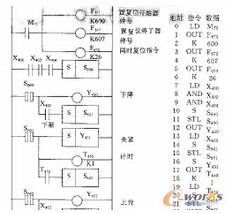

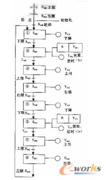

  机械手自动操作流程图如图5所示。状态转换图如图6所示。梯形图如图7所示。
自动操作流程图
图5自动操作流程图
自动操作流程图
图6自动操作状态转换图
机械手自动操作的梯形图
图7机械手自动操作的梯形图
