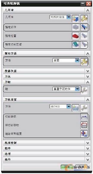

  机匣零件外部主要型面为圆柱形或圆锥形表面,安装座分布的占比相对较少,因此首先要进行大面积型面的铣加工。多轴加工编程模块对机匣外表面的大面积加工非常方便,操作也很简单,使用可变轮廓铣操作,进行简单的选择和设置就能完成该类加工。图7所示为可变轮廓铣基本界面,在几何体选择零件设为部件、选择要加工的面作为切削区域;选择曲面驱动,在曲面驱动方法中选择驱动几何面,设置切削方向(加工进给方向)、步距等相关内容;刀轴一般选择垂直于驱动体即可;最后设置切削运动、进退刀运动以及切削参数等相关内容。高亮的大面设置为切削区域,也作为驱动面,其他设置完成后生成刀轨,如图8所示。
可变轮廓铣操作界面
图7 可变轮廓铣操作界面
