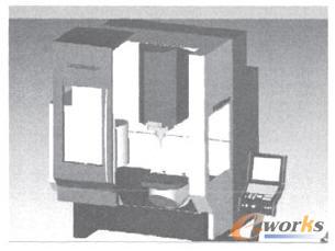

  后置处理程序开发的正确性可以采用数控加工仿真技术进行虚拟验证,同时也可以进行实例验证。以图4所示零件为上件,基于VERICUT构建的DMC70ev五轴数控机床虚拟加工仿真平台上进行了虚拟验证,如图5所示,在DMC70ev五轴数控机床上也进行了实际加工。验证结果表明:用开发的后置处理程序生成的数控程序虚拟加工的零件和实际加工的零件均达到了设计要求,开发的后置处理程序是正确可靠的,有效正确地生成了五轴数控加工程序,提高了数控编程的效率和质量,实现了五轴数控高效加工。

基于VERICUT虚拟加工仿真平台
    图5 基于VERICUT虚拟加工仿真平台
