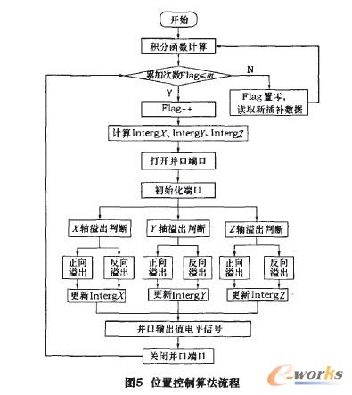

        位置控制模块,主要针对以脉冲控制的步进电动机或伺服电动机,在Pc主机系统与步进驱动板之间利用并行接口来作为信号接口转换,脉冲源由PC主机系统RTX实时扩展高精度时钟产生。位置控制中精插补采用数字积分法,整个位置控制算法流程如图5所示。在针对并口发送控制信号前,用到RTX端口服务,需要将并口设置成RTX环境下识别的设备。

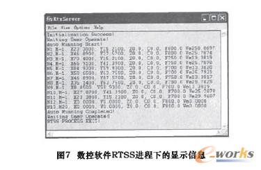

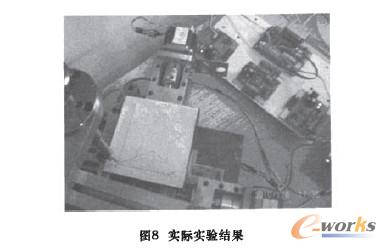

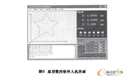

        在实验前进行的是调试阶段。这一阶段,电动机空运转,观察电动机的运行状况,通过实时仿真技术检验插补数据的轨迹仿真情况,同时观察坐标及系统状态显示情况是否存在异常,若出现问题时,到相应的模块中查明原因,这样可以减小在实际实验中出现损坏设备的概率。图6为实验完成时数控软件运行界面。图7为实验时运行RtxServer实时显示信息结果,其中p是根据加减速控制算法计算出的每段转接处的速度值。图8为实验结果,仿真结果与源代码相符合。
