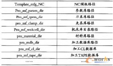

  (1)前期工作。在config.pro文件中配置一个自己完全清楚的NC模板、刀具库路径和参数库路径(表1)。设置完成后,在后来的加工操作中,相应的参数文件、刀具文件和NC后处理生成文件在保存或生成时均会存入相应文件夹中(应确保在相应目录建立相应正确的文件夹)。
    表1 NC模板相关参数
NC模板相关参数

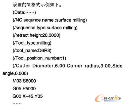

  (2)定制符合国标或企标的NC模板。打开软件自带模板mmns_mfg_nc.asm,定义机床设置(接受3轴铣切),先后定义刀轨颜色、名称、安全高度、刀具类型、刀具名称和实际加工的切削用刀具号等,完成后,再建立NC输出通用文本格式。通用格式的好处在于规范每个NC加工G代码的格式-点击机床设置对话框中机床后处理选项右侧的“打印(PPrint)”按钮,定义输出NC序列的格式,然后选择“新建”选项并选择程序序列名称(NC_Sequence_Name)、序列类型(Sequence_type)、退刀高度(Retract_heigh)、刀具名称(Tool_Name)、刀具类型(Tool_Type)、刀位号(Tool_Position_Number)以及刀具参数(Tool_Parameters)等7个选项,均点选“是”,最后选择“确定”,自定义完成后如图4所示。
自定义NC文件格式
    图4 自定义NC文件格式
  设置的NC格式示例如下。
  保存后,进入加工环境,只需点选加工原点坐标系即可,这种方法可以简化偏移过程,提高效率。
