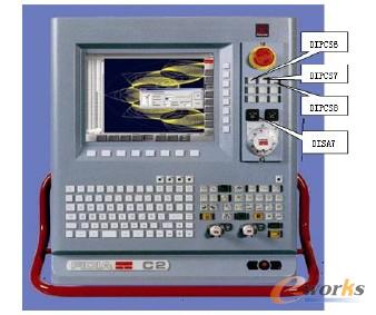

  ACL DIPCS8 ;若手动开关为1,将按键输入信号ATC OUT(DIPCS8见图4)调入累加器
  IFNE LOAD P15,P15.A05 ;若按键DIPCS8=1(ATC OUT)时候,加载P15.A05段
  ACL DIPCS7 ;若按键DIPCS8 等0 时候,按键输入信号
  ATC IN(DIPCS7见图4)加载

  ACL DIPCS6 ;旋转按钮按键位(DIPCS6见图4)加载进累加器

  注:DI代表外围数字输入,DU代表外围数字输出,这里,DIP代表面板上按键数字输入,DUL为面板上按键数字输出。
人机界面上对应按的相关键输入点
图4 人机界面上对应按的相关键输入点
  先将每一步的逻辑关系依次反映在结构图上,再分析整块进程要实现的内容。分析中形成如上图的流程结构,有助于对冗长的进程块进行快速的理解。
