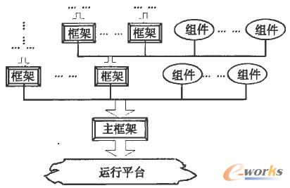

    人机界面组件组装的过程实际是由组装程序选择组件的过程。组装的核心操作是框架与待组装组件(或框架)的匹配过程。组装程序根据特定要求选择一个程序的主框架,主框架再根据特定要求选择一个或多个框架或组件,如果被选中的是组件,则该分支匹配过程结束。如果被选中的是框架,该过程继续下去,直到所有的分支都匹配结束,其组装匹配过程如图3所示。在这一过程中,应遵循以下规则。
    (1)组件是相互独立的,不存在直接或间接关系,它只能与框架组件组装。
    (2)框架可以与框架组装。
    (3)一个应用系统至少包含一个主框架,主框架通过连接各个子框架和组件实现具体业务逻辑;主框架是最先被组装的组件,它表示组件运行环境,实际上是所有子逻辑的“容器”。
    (4)框架组件和非框架组件共同实现组件的组装,框架组件决定了应用系统的工作流。
    (5)框架组件负责对不匹配的接口进行转换、映射和粘连。
  组件组装过程
图3 组件组装过程
    (6)组件在组装完成后,不可再使用组装机制进行直接调整。需要注意的是,框架和组件都是组件,但为了区别,将框架组件称为框架,将非框架组件称为组件。
