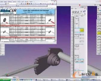

图3 GibbsCAM 输出代码指令
GibbsCAM 拥有完整的加工数据(工艺报表),包括加工时间。甚至包括辅助操作,例如零件加载,零件移动,零件卸载等。

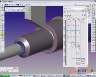

图4 GibbsCAM 多任务车铣复合加工
GibbsCAMM 多任务车铣复合加工(MTM)处理复杂的机床结构,可多达32 个主轴,摆头或尾座和32个刀塔/工具架。

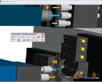

图5 DECO 机床加工仿真视图
