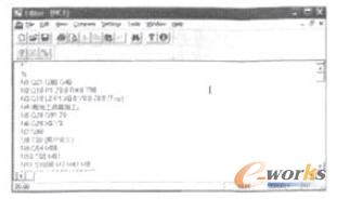

    在EdgeCAM的界面上,当我们对零件进行了一个完整的加工过程之后,确认刀具路径无误,这时只需要选择正确的后置应用程序,并点击工具栏中的快捷按钮,然后输入生成的机床代码文件的名称即可。点击“生成NC代码”按钮生成NC代码,输入代码文件的名称为“NC1”,点击确定后系统会自动地进行后置处理,生成的NC代码如图6所示。
NC代码
    图6 NC代码

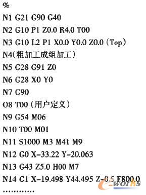

    部分NC代码如下:
    对NC代码的编辑EdgeCAM提供了一个专用于机床代码文件的编辑器,类似于VC++、VB的程序编译器,程序中的不同用处的字符,用不同的颜色予以表示,界面友好,而且编辑、修改等操作与Windows的习惯方式相同。
