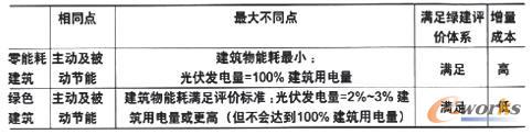

    零能耗建筑强调的是建筑要超低能耗运转,更精细化的控制,100%的可再生能源的使用,确保一年中建筑现场产生的能量净额与建筑所必须的能源净额相等。因此,零能耗建筑与绿色建筑相比,既有相同点又有不同点,见表5。

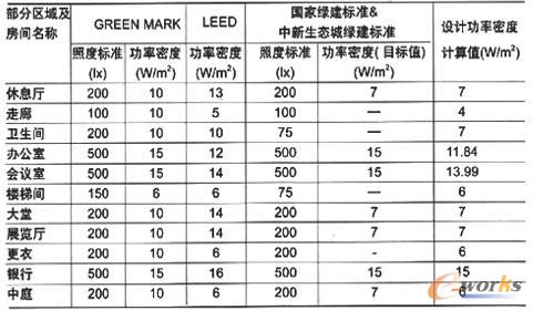

    按照绿色建筑评价标准体系,零能耗建筑通常能达到最高等级。本项目按照美国LEED白金奖、新加坡GREEN MARK,国家绿色建筑认证三星级,中新生态城绿色建筑认证白金奖进行设计。基本上都满足要求,但在照明方面因认证标准不同而有所不同,GREEN MARK对照度标准,照明功率密度都有具体要求;LEED仅对不同区域的照明功率密度有严格限制;在国家绿建标准和中新生态城绿建标准中,对照度标准和照明功率密度也有要求,见表6。
    表6 不同标准的照度与照明功率密度值的对照表
