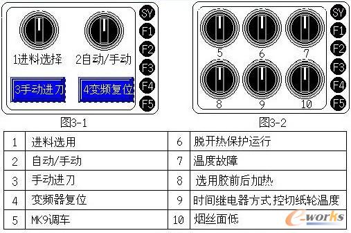

  2、 F2操作及参数修改画面
  此画面共计6屏,手控可改变画面开关、按钮状态,对工艺参数进行修改,进入参数更改画面时需键入正确的级别密码方可修改画面。操作画面如图3:
  当PLC掉电后,以上1----6项受中间继电器(M)控制将被复位,7----10项受锁存继电器(L)控制保持原来的状态,只有手动触发才能改变其相应的状态。
  操作修改画面中设置了高速刹车、低速刹车、打条器时间、给嘴、给纸、水松纸剔除等32个参数,下面以打条器时间和给嘴支数(开机自动给纸控制)说明,如下图:
图3  F2操作及参数修改画面
