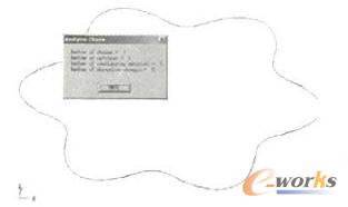

    将激活的线段经过删减处理保留需要铣削的轮廓线,而且加上原点与实际图形相符。如此操作得到的轮廓线段也有可能会在相交处被打断。用户运行串联分析【Analyze Chain】命令可以分析串联激活图形的参数,若串联几何图形存在串联错误,系统将在每个串联起点显示串联错误,并可以设置在错误的区域创建新的几何图形,串联分析结果对话框如图4b所示。
