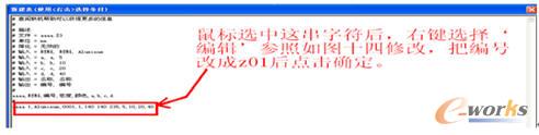

    9、参数都设置好了,接下来就是零件制表。在下拉菜单“实用工具”下找到“零件制表”,在弹出的选项中,我们如图十二所示设置,接着我们按照如图十三当中红色文字提示来操作(右键选择‘编辑’,把编号改成z01后点击确定)。
零件制表
    图12 零件制表
红色文字提示操作
    图13 红色文字提示操作

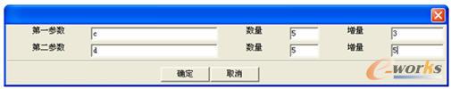

    10、我们在如图十三的新建表中,再次选择红框内的参数,右键,选择我们所需要的选项,在这里,我利用右键当中的‘阵列’来完成我们所需要的数据表。选择‘阵列’后,如图十五所示填写内容。
编号设置
    图14 编号设置
参数设置
    图15 参数设置
    点击确定,我们在新建表中,即可看到图十六所示的数据。也就是说我们以后在调用零件时,所需要的参数就是这样得来的,大家有机会可以试一下其它的选项(附加、复制、粘贴)。在这里注意,唯一没有改变的参数就是编号,这个得我们自己昨用图十三的方法来改(也可以直接双击)。
