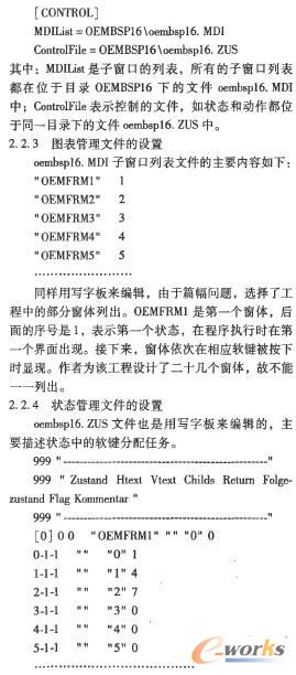

    2.2.2 初始化文件的建立
    用记事本编辑系统的初始化文件:nemhsp16.INI,具体操作:

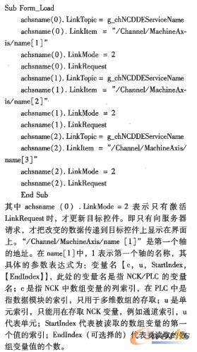

    根据变量在NCK中的地址分配,在程序设计时,读取变量和写人数据时是通过DDE建立连接,使用全局变量“g_chNCDDE-ServiceName”作为Link Topic(链接主题)。把NCDDEServerName和NCDDEMachin-eName输入到MMC. INI文件中,就成为了链接主题,中间用“|”隔开。下面是读取3个轴的名称时用到的程序代码:
    该系统中还要读取坐标轴的当前进给速度、轴的当前坐标值、向PLC中写人数据等,都是通过这种方式来进行的。
