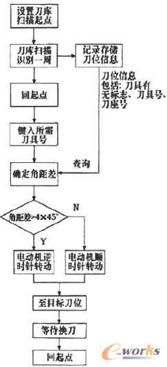

    为了验证系统功能,设计了一个具有8刀位(间隔45度)的圆盘回转装置,随机存放刀具。RFID系统初始对应的刀位设为识别起点。系统启动,刀盘从当前起点开始随步进电动机控制每转动45度,RFID识别当前刀具标签,每次识别的信息传给微处理器存于刀位信息数组,数组包含刀座和刀具对应信息。RFID将一圆周识别完后,回到识别起点。此时,微处理器端的键盘输入所需的刀具号,微处理器内部算法运行,查找刀位数组中与输入刀具号信息匹配的刀位,并计算该刀位与识别起点的角度差(角距).角距值为n*45度(n=0~7)。再根据n的取值,判断电动机如何旋转才能最快到达目标刀具。接着,RFID读写器将所对应刀具信息的核心参数在液晶显示器上显示。随后便等待取刀,工作完成后RFID系统将重回识别起点,整个识别过程运转快速简便。系统换刀流程如图5所示。
   换刀流程
    图5换刀流程
    新刀其存入库的方式遵循就近空位放置的原则。取刀后,圆盘刀库8个刀位中将有空刀位。当新刀具需存入刀库时,微处理器查询该时刻各刀位信息.确定距离当而RFID系统位置的最近空刀位,随后,刀库转至最近空刀位,等待欣置新刀具。放置过后,RFID重新识别放置新刀具后的刀位信息并存储,以待下次识别工作的循环执行。新刀人库后,整个刀位信息数组无需重置。只修改部分信息即可。
