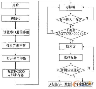

    软件系统包括主程序、串口中断程序和发射子程序。主程序为顺序结构,完成串口、中断初始化设置;串口中断程序接受上位机命令,配置RC500内部寄存器;发射模块进入发射状态,读写器通过防冲突算法分时选择一个标签进行读取,实现标签的识别,耗时短。这里给出标签识别操作的程序片段,软件流程如图3所示。
   软件流程
    图3软件流程

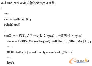

    标签识别操作的程序片段:

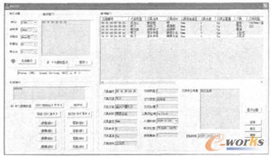

    上位机通信软件使用VC++6.0软件编写。主要功能是通过申门通信发送所要执行的操作命令,读取刀具标签信息。以及将读取的信息进行处理,查询数据库显示。
    上位机软件界而如图4所示。
   上位机软件界面
    图4上位机软件界面
