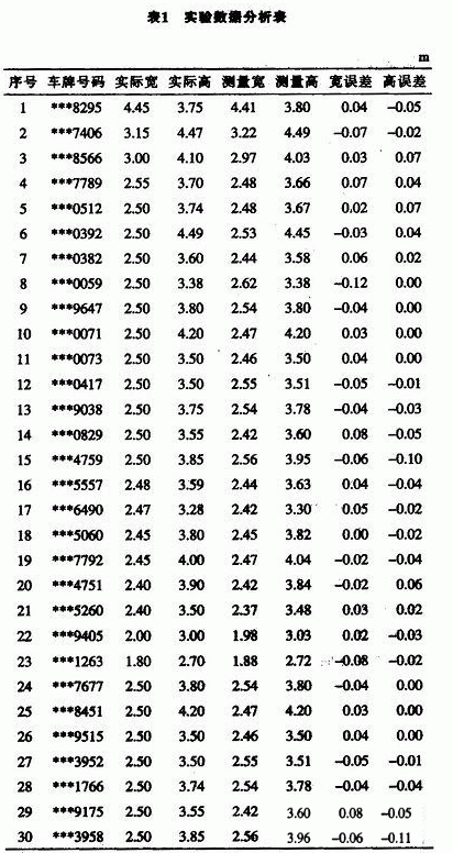

    现场实验过程中,随机对30辆不同样式的通行车辆分别用人工方式和自动方式测量车辆的宽度和高度(以下分别称为实际值和测量值)。统计分析结果表明本系统自动测量数据的误差在0.10 m以内的有28辆。在0.15 m以内的有2辆。即有93%的车辆检测误差小于0.10 m,这满足用户所提误差小于0.15 m的要求。数据分析表如表1所示。
