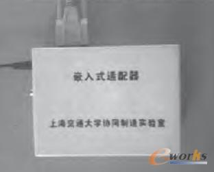

  数控机床数据采集嵌入式适配器
图9 数控机床数据采集嵌入式适配器

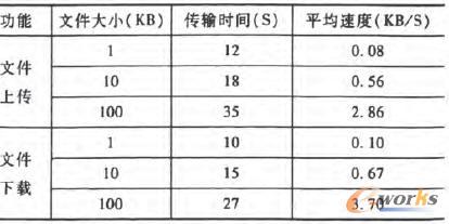

 串口通信实验结果
    表1 串口通信实验结果

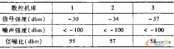

    利用Wirelessmon软件进行无线通信信道信号强度与信噪比测试,记录工程训练中心3台数控机床(距离无线AP由近及远,1一1Om)所在位置的数据,结果如表2所示。由表2可知:噪声强度低于一100dbm,信噪比平均水平在57dbm左右,在这样的信道环境中,嵌入式适配器可以进行无线数据传输。
 信号强度与信嗓比测试实验结果
表2 信号强度与信嗓比测试实验结果

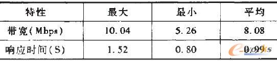

    利用IxChariot软件进行带宽及响应时间测试,记录一段时间内嵌入式适配器与上位机无线通信带宽与响应时间数据,结果如表3所示。由表3可知:无线信道平均带宽在8Mbps左右,平均响应时间为1. 52S,未出现无响应情况发生,可以满足无线通信数据传输速率和响应时间需求。
 带宽及响应时间测试实验结果
表3 带宽及响应时间测试实验结果
    无线通信可行性验证实验表明,基于无线通信在数控车间实现嵌入式适配器与上位机通信是可行的。采用无线通信,摆脱有线通信车间布线困难问题,便于数控车间进行布局与调整;另外,一台AP可以对应多台嵌入式适配器,整套无线通信系统部署起来十分方便,易于进行系统扩展。
