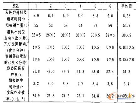

    课题组随机抽取了连续20d的数据进行分析,发现其中有6个班次发生阳极炉被迫合炉重复精炼现象严重,合炉重炼阳极铜平均每班达3.4t,作业效率为25.3t/h。改进前的作业效率分析表见表1。
    表1 改进前的圆盘浇铸机作业效率分析表
改进前的圆盘浇铸机作业效率分析表

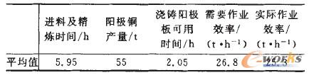

    从表1可见,由于模具不到位影响平均每班次多耗时2.5min,PLC故障处理影响平均每班次多耗时4.2min,变频器故障处理影响平均每班次多耗时5min,平均每班次被迫合炉阳极铜剩余量3.4t,浇铸机的平均作业效率每小时25.3t,如果将圆盘浇铸机的作业效率提高到每小时26.8t以上,则可以彻底解决阳极炉被迫合炉重新精炼问题,阳极炉产能与圆盘浇铸机产能匹配表见表2。
    表2 阳极炉产能与圆盘浇铸机产能匹配表
阳极炉产能与圆盘浇铸机产能匹配表
