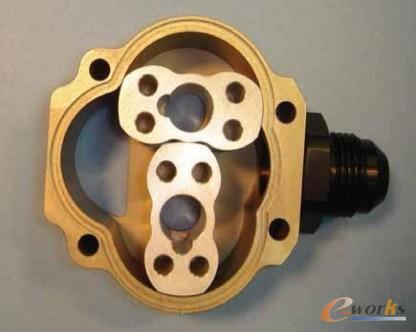

    一个Ed Pink为NASCAR V8赛车发动机生产的新赛车油泵有五个排气部件:四个用于每个曲轴箱的两个汽缸区域,一个用于发动机的上部。这么一个油泵,仅10个转子成本就要1000美元,但Pink很快强调说生产延期和这种高成本一样糟糕。
油泵排气部件
EPRE公司为NASCAR赛生产的用转子套住的油泵排气部件
    现在,EPRE公司使用GibbsCAM软件和他们的三轴CNC加工中心生产转子。第一步,CNC机床用一个方坯加工复杂的外部轮廓,然后在中心镗孔,钻和攻丝10-24个孔,最后加工中心孔旁的合缝销凹槽完成转子的生产。
