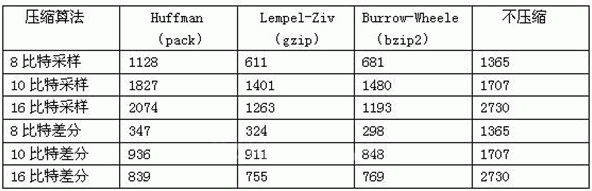

    环境监测应用的最终目标是对监测环境的数据采样和数据收集。采样频率和精度由具体应用确定,并由控制中心向传感器网络发出指令。对于传感器节点来说,需要考虑采样数据量和能量消耗之间的折中。处于监控区域边缘的节点由于只需要将收集的数据发送给基站,能量消耗相对较少,而靠近基站的节点由于同时还需要为边缘节点路由数据,消耗的能量要多2个数量级左右。因此,边缘节点必须对采集到的数据进行一定的压缩和融合处理后再发送给基站。Intel实验室的实验中使用了标准的Huffman算法和Lempel-Ziv算法对原始数据进行压缩,使得数据通信量减少了2~4个数量级。如果使用类似于GSM语音压缩机制的有损算法进一步处理,还可以获得更好的压缩效果。
表明了几种经典压缩算法的压缩效果
表1表明了几种经典压缩算法的压缩效果。
