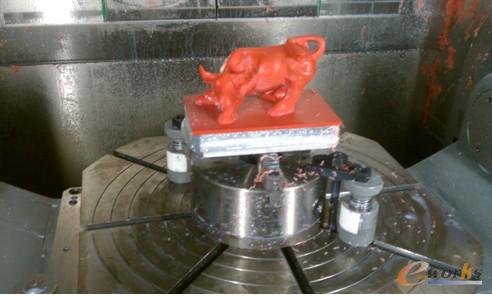

正在加工的“华尔街铜牛”样件

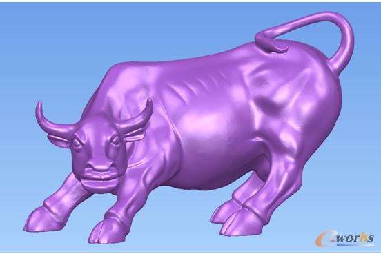

光顺、填充、雕刻等优化后的三角网格(STL)模型
另外,Delcam的加工系统PowerMILL可以直接加工三角网格格式,PowerSHAPE Pro处理完的三角网格数据即可直接采用PowerMILL加工。这大大节约了曲面和实体造型的时间。沈阳机床厂的技术人员经过2天的培训就完成了编程,很快就加工出了第一个“华尔街铜牛”样件。

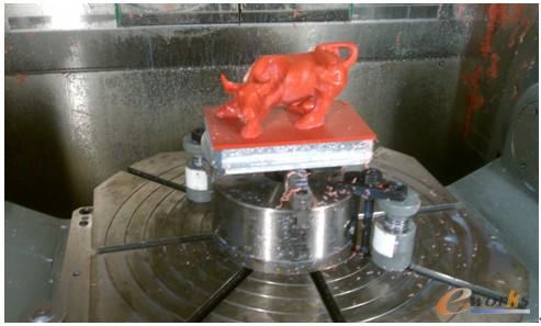

正在加工的“华尔街铜牛”样件
