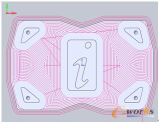

传统刀具路径
    传统刀具路径

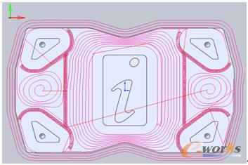

iMachining刀具路径
    iMachining刀具路径
    对于上面这个模型,第一个就是我们传统的一个做法,即通过环绕的加工方式进行加工,这样加工呢就会出现满刀切削的过程,即最大接触角为180°,并且最大切削速度都基于180°进行设定的,所以说他必须以较低的进给速度进行加工,否则就很容易断刀,而且有空切。我们再来看看iMachining变体的刀具路径,刀具和材料的最大接触角是动态变化的,也就是说在给定的最大最小接触角之间进行变化。并且他的进给速度也会自动的进行调整,无空刀。SolidCAM公司在泰国曼谷举行的泰国Metalex展会上做过实际机床加工的对比(Metalex—泰国国际机床和金属加工机械展览会是东南亚地区最大、最权威的机床及金属加工机械专业展览会)。结果显示,采用iMachining加工策略进行加工,加工这样的一个凸台就可以比传统的做法节省62%的时间。

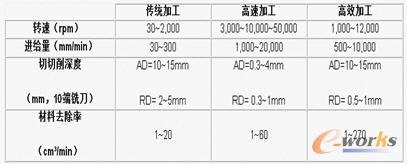

表1 高校加工与高速加工和传统加工切削效率比较
