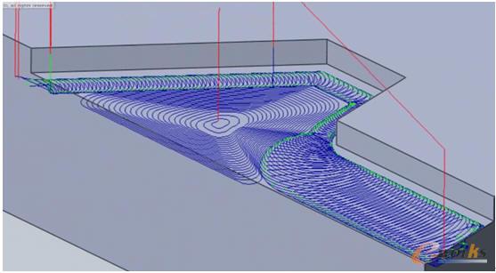

    但当你使用iMachining。那么你将会得到这样的刀具路径(如下图所示)。通过组合的刀具路径先以摆线的加工方式对边界区域进行加工,再以环绕的加工方式对残料区进行快速地去除残料。他的进给、速度、和步距会自动地进行调节。并且不磨削、不跳刀;光顺的刀具路径,使加工得更快更深不成问题。iMachining加工策略适合所有的加工,优化的转速和进给,避免发生断刀。由于传统的深切削慢进给刀具和机床的受载较大,排削的不容易等因素,因此iMachining加工策略与传统的深切削慢进给相比,大大的提高了加工效率和表面质量。
刀具路径
刀具路径
