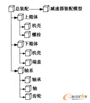

    齿轮减速器的三维设计是一个复杂的系统工程,所设计的零件复杂众多,但许多设计也可以同时进行,在传统的三维设计基础之上,利用Pro/Engineer的Top-Down模块功能,采用自顶向下的设计思想,对三维总体进行数字化三维设计。为了提高其设计效率,我们可以在减速器的总装模型下将其按结构合理地分析,确定总装模型的装配树结构。然后按照部件与总体的相互依存关系,通过模块化的处理方式,确定总装模型下各个分系统的创建方法与传递方法。如按结构分类可分为:上箱体、下箱体和轴系。为了将其细分,还可以将各结构部分再按功能进行分类,如上箱体可以分为机壳和螺栓,下箱体可分为机壳和端盖,轴系可分为轴承、轴和齿轮。通过这些分类就可以建立一个减速器的总装模型树,如图3所示。
齿轮减速器的装配模型树
图3 齿轮减速器的装配模型树

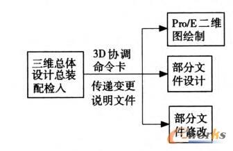

    与传统的串行设计不同,Pro/Intralink的公共数据库负责跟踪所有设计版本、配置信息和协调关系等。通过公共区数据库向工作区提供相关活动信息,可使用公共区浏览器浏览所有工作的内容、进度等,也可使工作区的工作人员随时修改调整数据。减速器的修改流程图如图4所示。
齿轮减速器的修改流程图
图4 齿轮减速器的修改流程图
