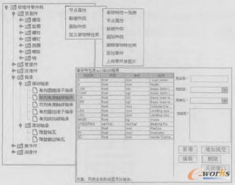

    (1)零件族、事物特性表的创建与编辑
    以标准件族为例,系统管理员在零件领域专家的指导下可以通过Web页面建立标准件族,可以为零件类属族定义事物特性表,下层节点定义事物特性表时将自动继承父节点的事物特性,对于创建好的事物特性表还可以进行编辑。
    如图9所示,在零件族的构建过程中,根据当前节点的属性给出不同的右键菜单,定义了事物特性表的节点新增“编辑事物特性表”、“添加零件”和“上传零件族图片”等菜单栏。
零件族的建立和事物特性表的编辑示意图
图9 零件族的建立和事物特性表的编辑示意图

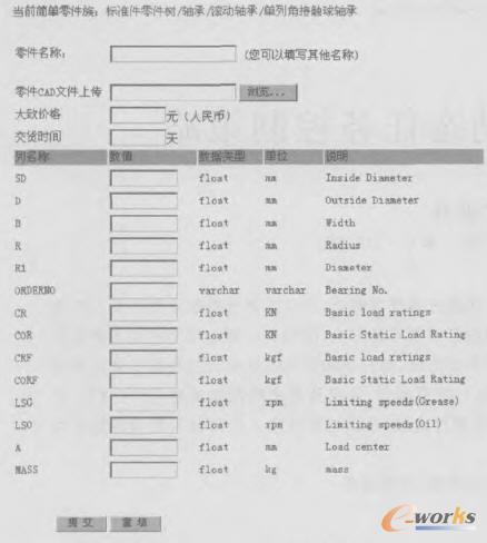

    零件事物特性表“entSM L96”对应的是标准件中的单列角接触球轴承,其零件添加如图10所示。
单列角接触球轴承的零件添加
图10 单列角接触球轴承的零件添加
