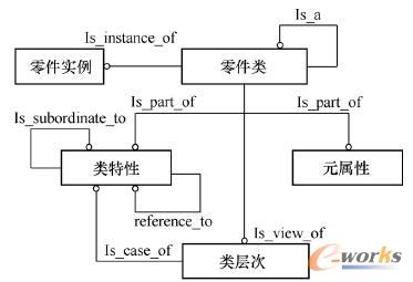

    不同的分类规则可能得到不同层次结构,合理的分类层次结构可以方便设计人员对零件信息的查询和推理。采用基于语义关系的分类规则,遵循ISO13584标准中的各项规定,建立零件类、零件及特性之间的语义关系,结合基于事物特性表的零件分类原理,构建零部件分类模型。
    图3为基于语义的零部件分类模型及关联关系。零部件类与类中实例属于Is_instance_of实例语义关系;父类与子类之间是Is_a继承关系;类与类特性和元属性之间是Is_part_of包含关系,即一个零部件类可包含n个特性,n个元属性;类层次可通过Is_case_of导入关系对已定义的零部件类特性进行关联引用,并根据不同的分类规则,将各个类按照树状结构组织而成,两者之间的语义关系可表达为Is_view_of视图关系。此外,类特性与特性之间还存在Is_subordinate_to从属关系和reference_to引用关系,例如,算法特性则依赖于几何特性而存在,几何特性与属性特性之间存在着引用关系,如精度等。
零部件分类模型及关联关系
图3 零部件分类模型及关联关系

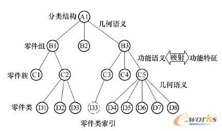

    类和类层次的确定过程如图4所示。根据DIN4000的标准,分类层次结构以四层为宜。具体步骤如下所述。
    (1)第一层的确定。第一层是该层次结构的根节点,为制造企业的零部件。
    (2)第二层的确定。为了使类粒度的选择更加合理,可寻找行业内已有的分类结构作为参考,或选取相关的国家标准或行业标准作为参考依据,使类之间的耦合度尽可能地小,便于检索和重用。目前大多数的分类标准都是采用几何结构作为依据,因此,可将几何语义作为第二层次的分类规则。
    (3)第三层的确定。由于企业设计人员在设计过程中,首先考虑的是需要设计的零件具有哪些功能,则去检索是否已存在具有相关功能的零件,此时,如果零部件是按照设计人员熟悉的功能进行命名的话,具有较强的实用性,可大大提高他们的工作效率。由此,可选择零部件的功能语义作为分类规则,派生出第三层次。由资深的设计人员确定出各零部件的主要功能语义,并将其映射为合理反映该功能语义的功能特征。在功能特征比较多时,可依重要度进行排序,取前三个最重要的功能特征进行排列组合,类名称则根据排列组合后得到的功能特征进行命名。
    (4)第四层的确定。根据上述的层次结构,若发现其中还存在一些名称相同但事物特性不同的零件,可根据其最本质的区别,将其派生出一个新的层次,通常可选取几何语义,并给予相应的类名。

    2.4 构建多重分类树
    根据上述分析,将其他的零件逐一进行分析,加到已定义的类和层次结构中,确定它的所属类,同时检验或更新现有的类定义,检验或更新现有的类结构。这是一个反复迭代的过程,可能需要调整原有类的定义及层次结构的定义,应站在全局的角度,由资深的设计人员与标准化部门、信息化部门综合讨论,得出符合设计人员习惯、适合本企业的最终分类方案。
    分类树是分类层次结构的一种表现形式,根据上述的步骤,已经可以得到具有类继承特性的零部件分类树。根据分析发现一个类可以同时继承多个类的特性,因此在建立过程中,可能会出现多重分类的情况。如图4所示,零件类D3的特性中,可能有几个特性属于父类C2,同时又有另几个特性属于父类C3,此时,对于零件类D3需建立多重分类。具体实现过程为,先为零件类D3确定一个父类,即一检索路径,如A1-B1-C2-D3,那么在A1-B3-C3-D3路径中只需对其建立一索引。构建多重分类树可提高用户的检索精度,实现资源的高度重用。
