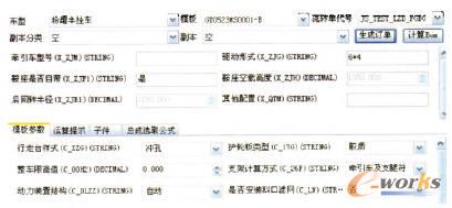

    订单设计时,首先选择需要的模板,读取销售定单的参数(图4的上半部分);销售订单的参数不能完全支持订单计算的,可以调整模板变量的值(图4的下半部分),然后进行计算。
订单设计页面
图4 订单设计页面

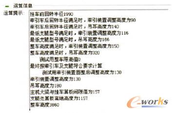

    订单计算完成后,订单计算过程中的数据可以输出为运算提示,便于设计人员进行检查。订单的运算提示如图5所示。
订单的运算提示
图5 订单的运算提示

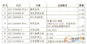

    订单计算完成后,只保留该订单需要的总成、总成变量和总成描述。系统生成的订单总成明细及总成描述如图6所示(此图显示的是订单的一级总成明细)。

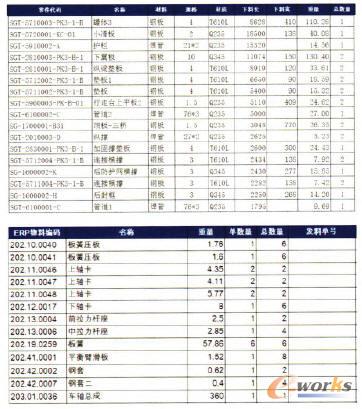

    订单在参数化设计系统内走完校对、审核流程后,订单的产品结构和数据就传人到ERP系统中,ERP系统自动将其拆分为外购件BOM单和自制件BOM单,生成的BOM单明细如图7所示。
订单的总成明细及总成描述
图6 订单的总成明细及总成描述
生成的BOM单明细
图7 生成的BOM单明细
    对于外购外协件和标准件,大部分企业在技术设计时的零件代号和ERP系统中的物料编码并不相同。本系统在生成BOM时,会根据“物料对照表”进行代码的转换。“物料对照表”是一个对照关系,即一个技术的零件代号,对应的是哪一个ERP物料编码。根据不同时期的物料使用情况,可以灵活调整对应的物料代码,保证BOM的正确性。
