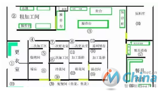

    4 产品工艺流程及生产布局
    工厂布局基本原则
    1、统一原则
    在布局设计与改善时,必须将各工序的人、机、料、法四要素有机结合起来并保持充分的平衡。因为,四要素一旦没有统一协调好,作业容易割裂,会延长停滞时间,增加物料搬运的次数。
    2、最短距离原则
    在布局设计与改善时,必须要遵循移动距离、移动时间最小化,前提是保障合理的作业空间。因为移动距离越短,物料搬运所花费的费用和时间就越小。
    3、人流、物流畅通原则
    在进行Layout设计与改善时,必须使物流畅通无阻。在Layout设计时应注意:尽量避免倒流和交叉现象,否则会导致一系列意想不到的后果,如品质问题、管理难度问题、生产效率问题、安全问题等。
    4、充分利用立体空间原则
    随着地价的不断攀升,企业厂房投资成本也水涨船高,因此,如何充分利用立体空间就变得尤其重要,它直接影响到产品直接成本的高低。
    5、安全满意原则
    在进行Layout设计与改善时,必须确保作业人员的作业既安全又轻松,因为只有这样才能减轻作业疲劳度。切记:过度材料的移动、旋转动作等可能会产生安全事故,每次抬升、卸下货物动作等也可能会产生安全事故。
    6、灵活机动原则
    在进行Layout设计与改善时,应尽可能做到适应变化、随机应变,如面对工序的增减、产能的增减能灵活对应。为了能达成灵活机动原则,在设计时需要将水、电、气集中统一布局,采用自上而下的接入方式,最大限度保障现场整洁,并保障未来现场变化的灵活性。设备尽量不固定基础而采用方便移动的装置。
    7、经济产量及生产线平衡原则
    未达到一定的经济产量,布置一条流水线将造成资金浪费。各工序要平衡,按工时和节拍定员分工,达到连续流水作业。
    8、舒适原则:照明、通风、气温应适度,噪音、热气、制造粉尘、震动应隔离。
    9、空间优化原则:
    库存空间最小化,最大限度减少原材料和成品空间。最大限度地加快作业周转,快速连续移动,制程中仅存放合理数量的在制品
