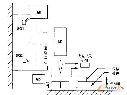

  钻床主要由进给电机M1、切削电机M2、进给丝杠、上限位行程开关SQ1、下限位行程开关SQ2、旋转编码器MD、光电开关SPH组成。钻床结构示意图如图1所示。M 1转动,通过进给丝杠转动,使M2和钻头产生位移,M1正传为进刀,反转为退刀。SQ1、SQ2之间的距离即为钻头的移动范围,并且SQ2提供下限位的超行程保护。旋转编码器MD将进给丝杠的进给转数转换成电脉冲个数,可对钻头进给量进行精确控制。光电开关SPH是钻头的检测元件,从SPH光轴线(图中虚线所示)至工件表面的距离称为位移值,工件上的钻孔深度与位移值之和就是脉冲数的控制值。如进给丝杠的螺距是10mm,MD的转盘每转一周产生1000脉冲,可知对应一个脉冲的进给量是10/1000=0.01mm。如果要求孔深15.751mm,又已知工件表面到SPH光轴线的距离为10mm,那么将控制值设为(15.75+10)/0.01=2575个脉冲数就可以了。可见该钻床钻孔深度的精度可达0.01mm。该钻床的工作方式为自动控制并设置手动控制环节,手动控制为点动,以便调整或PLC故障时手动操作。电源的引入使用电源接触器KM1。在紧急情况下,按紧急停车按钮就可以将PL C控制系统切除电源。
钻床结构示意图
图1 钻床结构示意图

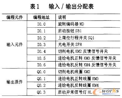

  在此系统中,手动控制只是要求点动,且只是在PL C故障时使用,所以将手动控制按钮SB2、SB3、SB4直接与负载相连,不在PLC输人端接人。需接人PLC的输入/输出设备如表1。其中输入信号7个,输出信号4个。
表1 输入/输出分配表
