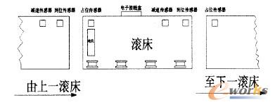

  在汽车制造过程,涂装工艺是汽车装配线上的重要环节,涂装有两个重要作用,第一车防腐蚀,第二增加美观,而滚床就是一种汽车装配线上的运送装置。变频滚床,顾名思义速度可变,一般采用变频器控制滚床上的电机,变频启动,0 50HZ工况运行。变频滚床根据工艺运行方向运行,滚床上装有传感器。分为进位传感器,减速传感器,到位传感器。进位传感器为常开点,感应到该传感器时,表明橇体开始进入滚床;减速开关为常闭点,感应到该传感器时,橇体的运行速度由高速变为中速;到位传感器为常开点,感应到该传感器时,橇体停止动作,表明橇体完全进入滚床。在承接汽车配件的撬体到达滚床并感应到滚床上的传感器时,给PLC输入信号,PLC通过接触器控制变频器,从而调整滚床电机的运行速度。采用PLC与软件CIMPLICITY软件相结合,对现场工艺流程进行实时监控和输出报警信息,并进行实时的报警汇总,便于工作人员调试维护,保证设备的正常运行。如图1所示:
现场工艺设备图
图1 现场工艺设备图

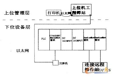

  本工程的现场工艺设备是基于北美通用汽车的CCHl和CCS2标准设计制造和安装,采用美国罗克韦尔公司Alien~Bradley Logix5561系列的PLC作为设备层控制核心对滚床进行控制,也负责对现场的变频器断路器等器件的检测控制,实现控制策略,其通信功能能够实现与上位机监控与远程通讯。在本控制系统中有一个PLC控制器,其可以满足系统对开关量的要求,一个以太网模块,用于与个人电脑或者与上位机进行通讯,两个输入模块,用于对配电柜里的变频器和接触器等器件控制检测,两个DEVICENET模块,DEVICENET现场总线技术把主控柜和现场个远程控制站连接成一个整体,保证PLC与远程控制站,或者相邻两个PL C之间的数据读取和写入,实现数据信息的共享。各个远程控制站采用AB Control Logix系列1734 ADNX模块,他能自动复制节点地址,在数据链路层的内置重试,基于连接的通讯,每个网路连接的错误计数器和受力状态下有小于10—7的位误码率。硬件组成如图2所示。
控制系统硬件组成
图2 控制系统硬件组成
