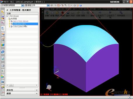

1.开启一个已经完成加工设置的档案。
图1 完成加工设置的文档

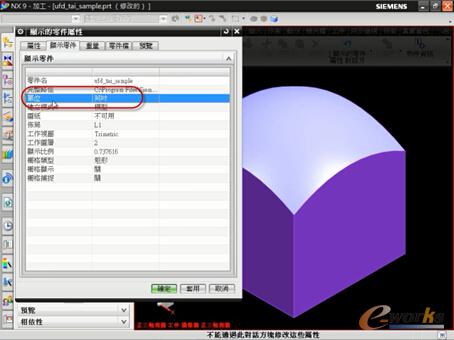

2.确认该CAM档案的单位(此案例为英吋),以便调用机床模版使选用正确的单位。
图2 确认CAM档案的单位

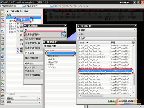

3.在工序导览器-->机床视图-->从库中调用机床中,选择一台英制铣床。
图3 选择铣床类型
