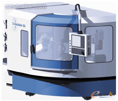

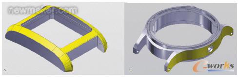

  为了实现表壳制造的机械化,自动化很多企业推出了高端的多轴联动磨削设备,如下图所示就是7轴6联动的磨削加工设备,可以实现不同曲面,任意曲面的磨削加工(图2所示),并支持机械手自动装夹和卸载,如图1所示。
多轴磨削设备
图1 多轴磨削设备
任意曲面的磨削加工
图2 任意曲面的磨削加工
