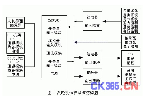

  汽轮机保护系统由现场设备部分、PLC控制系统部分、人机界面(触摸屏)和外围联络系统组成。现场设备主要包括:汽轮机本体监测系统(检测汽轮机转速、轴向位移、轴承瓦振动、汽缸相对膨胀等)、压力检测系统(检测润滑油压力、安全油压油、凝汽器真空度)、油温检测系统(检测各轴承回油的温度)、磁力油路遮断停机系统;PLC控制系统包括:冗余的PLC控制器、信号隔离继电器、驱动继电器和接触器;外围联络系统包括:DCS控制系统、汽轮机转速负荷调节系统。系统结构如图1所示。整体系统构成了现场数据采集处理、监视和现场设备控制。
系统结构

  由于汽轮机保护系统的重要性,决定了该系统在任何时候不容许出现误动作或拒动作,因此作为逻辑控制单元的PLC一般选用国内外品质高、稳定性好的产品,例如AB-ControLogix系列、GE-PAC7i系列、施耐德公司Modicon QUANTUM系列产品。
  以下以选用AB-ControLogix系列PLC为例对系统进行说明,系统采用双机热备冗余配置,控制核心部件(CPU)配置两套,分别安装在两个独立的机架,两个机架的CPU通过光纤连接的同步模块同步热备运行,在任一套CPU及相关部件出现故障或错误时,会无扰动切换到另一套CPU,保证了系统的可靠稳定运行。PLC的IO模块安装在独立的IO机架,IO与CPU的通讯方式为冗余ControlNet网络。PLC的开关量输入输出点都选用继电器隔离,彻底防止了现场的干扰信号对系统的不良影响,保证了系统能够长期可靠运行。
