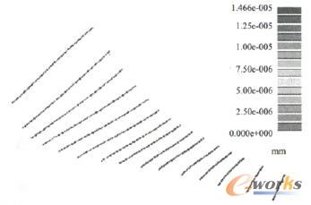

  再利用Imagware软件由点云构造曲线。采用“内插法曲线”的曲线偏差分析如图3所示,采用“公差曲线”的曲线偏差分析如图4所示,对比偏差图可以看出采用“内插法曲线”的曲线偏差最大为1.466e-005,且各各数之间变化大,而采用“公差曲线”的曲线偏差最大为1.36e-005,且各各数之间变化小,说明采用“公差曲线”时的偏差变化比较平缓且更接近真实的叶轮形状,所以为了保持叶片原状及减小偏差,选取“公差曲线”构造曲线。接着在三维造型软件Pro/E中采用“边界混合”,由曲线生成叶片曲面。通过阵列和加厚成型,如图5所示。
采用内插法曲线的曲线偏差分析
    图3 采用内插法曲线的曲线偏差分析
