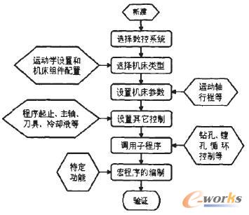

  基于IMSPost通用后置处理编辑器开发专用后置处理的流程如图1所示。开发专用后置处理器时,必须掌握数控机床及数控系统特性文件,保证各项设置的正确性,可以利用IMSpost所提供的一系列宏操作、宏指令与宏程序来实现所需要的特定功能,如坐标变换、数值计算和特殊格式输出等。
基于IMSPost后置处理器开发流程
    图1 基于IMSPost后置处理器开发流程

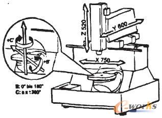

  开发专用后置处理程序必须掌握数控机床结构及数控系统。DMC 70eV是非正交双转台型五轴联动数控机床,采用了非正交坐标轴的特殊结构设计,可实现一次装夹完成除装夹面以外的其它工作表面的加工,可实现复杂曲面的高效加工。图2所示为DMC 70eV数控机床的结构、各运动轴配置及行程范围。
DMC 70eV机床结构
    图2 DMC 70eV机床结构

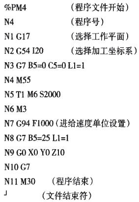

  开发DMC70ev五轴数控机床后置处理程序时必须符合其所配制的数控系统Millplus IT V530的程序结构、代码及输出形式等要求,下面是Millplus IT V530数控系统程序示例4.pm。
